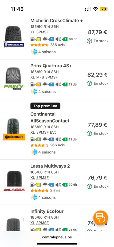

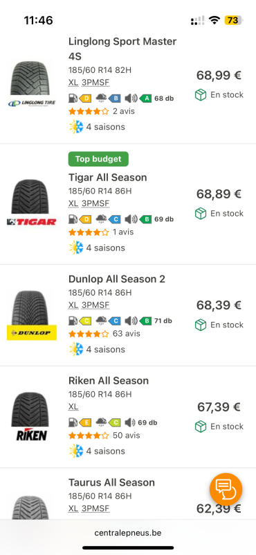

Merci pour ton retour. De mon côté, je n'ai pas été complètement content du continental notamment sur les freinages. Que pensez vous de ce michelin ?

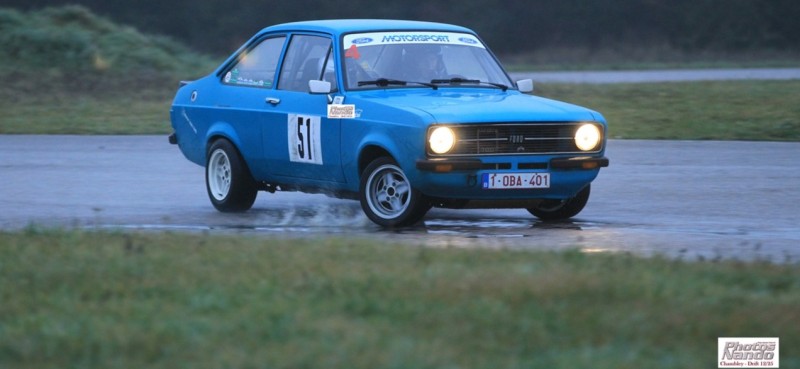

Pour encore revenir sur le Yokohama A052, dernière utilisation la semaine passée, toujours sur piste mouillée, utilisation "Drift" sur mon Escort MK2,
bien mais pas bluffé comme la première fois comparé à un autre train de pneu, Falken je crois, je sais plus. Par contre, on a eu un phénomène de surchauffe à la fin de la session de 20 minutes, impossible de rouler, du verglas. Il y avait de petites cloques sur la bande de roulement !
Je crois que j'ai dépassé les 'bornes des limites' avec ce genre de pneus, on a eu presque pareil avec du Galaxy (195/55-13) mais moins marqué et pas de "cloques"
Bref, le yokohama est bien pour le rallye car il monte vite en température, par contre, sur longue spéciale sous canicule ?

Salut, pour revenir sur le Yokohama A052, j'en ai essayé pour la première fois la semaine passée, à l'arrière sur ma Ford Escort.
Hé bien, c'est bluffant, ça fonctionne pas mal, c'était sur circuit, piste mouillée, pour faire un peu de glisse !
Mieux par exemple que du Michelin Pilot Exalto PE2, et bien d'autres marques, en 13" on est limité en choix.
Quand on voit le dessin d'un A052, on se dit, sur le mouillé, bof, ça va pas bien fonctionner, finalement non.

Oui l’idée, vu qu’il y a rarement de la neige, c’est d’être sur du 4 saisons et si une semaine avant il y a un risque de neige, on commande ce qu’il faut en dernière minute. Je pense que je vais prendre le Continental.
Si il y a de la neige, tu passes en full neige, pas en 4 saisons ?
Moi, je resterai sur du connu, conti- michelin - goodyear, mais j'ai jamais rouler avec ce type de pneu en rallye.
