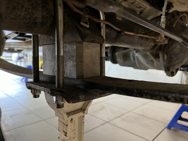

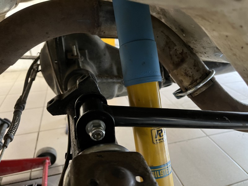

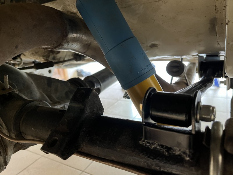

Montage de tirant de pont arrière
Mkdu C'est une bonne idée, une vis passe à travers mais effectivement, cela bouge et je vais faire ce que tu me propose, merci pour le conseil ! Pour les boucles, c'est plus facile, on retire la calle !
Oui, c'était une auto de régul à la base, pas de tirant ni devant ni derrière, c'était sportif 🤪
Salut,
Tiens, je me disais, pas de silentblocs du tout dans ce montage, moi j'en ai tout de même mis un entre le support et la lame, tout en bas sur la photo.
Ainsi que la pièce qui tient ce silentbloc et 'bloque' (un peu) la lame pour ne pas quelle bouge latéralement.
Et les tirants, c'est toujours mieux, j'ai fait pareil aussi.
