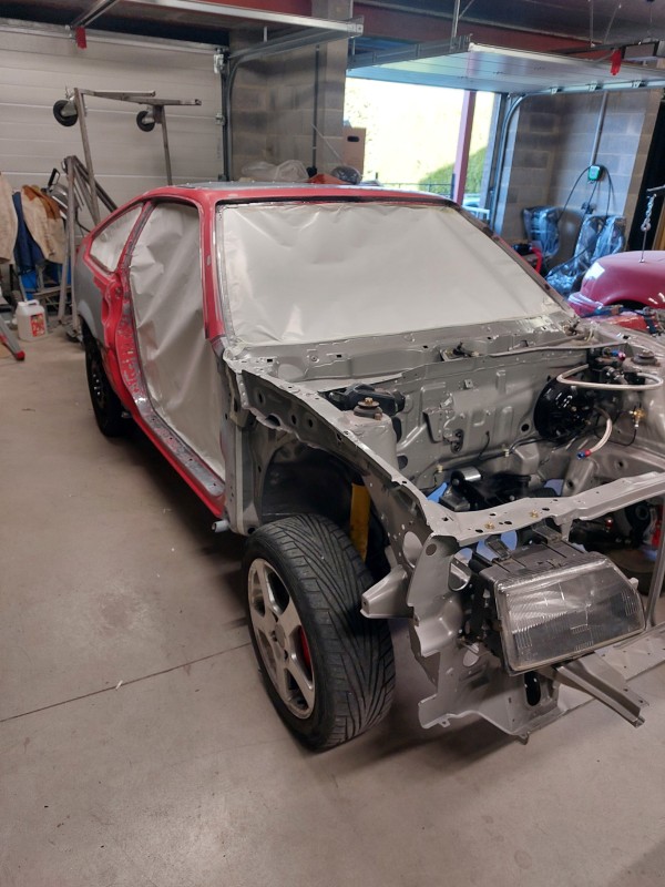

Le moteur est dedans mais ça n'a pas été sans peine.
Le kit de supports moteur Hasport prévu pour placer le vtec dans une crx gen1 ne correspond pas à tout niveau 🤔.
J'ai 30mm de gap pour avoir le moteur de niveau...
J'ai fait une cale provisoire en attendant de faire usiner une nouvelle sur mesure.
2ème problème, l'alternateur et la poulie de vilebrequin touchent le bras de châssis.
J'ai fait rectifier la poulie et je déplacerai l'alternateur à l'avant du moteur.

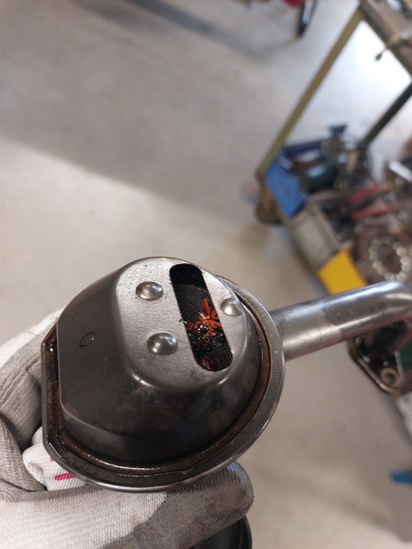

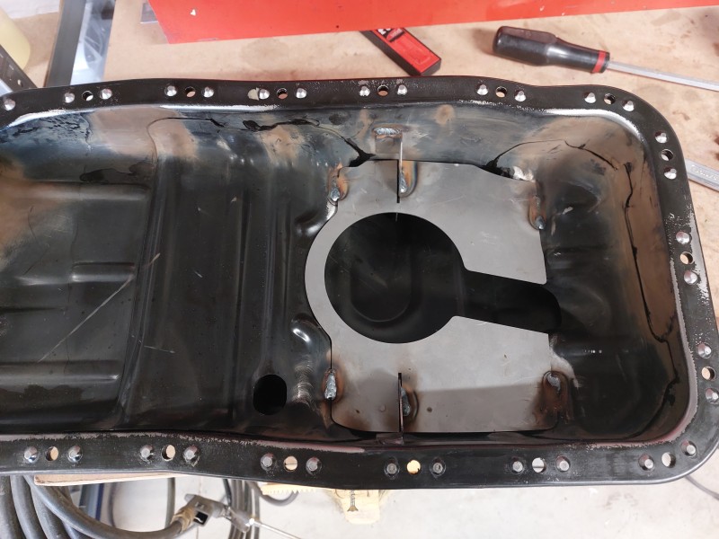

Je m'attaque au moteur, nouveau kit distribution, nouveau coussinets de bielle, joint de papillon, joint d'admission et échappement, joint de cache soupapes, cloisonnement du carter.
La crépine était bien chargée de pâte à joint et quelques limailles dont j'ignore encore la provenance.🤔
Ensuite je fais la boîte et je replace le tout dans l'auto.

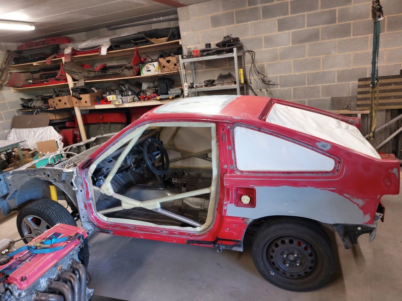

Quelques news, je laisse la carrosserie de côté pour le moment pour me consacrer à une partie du remontage.

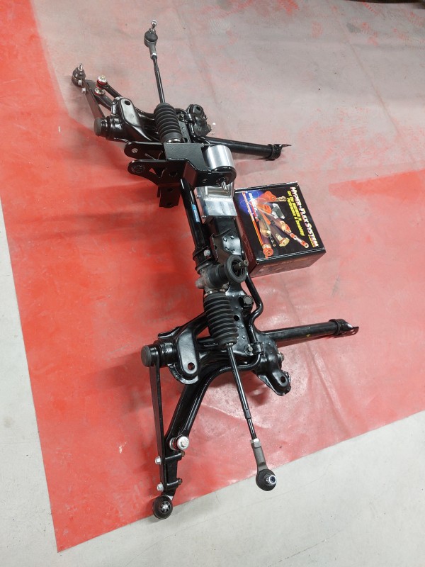

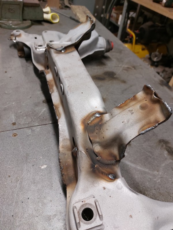

Le berceau a été sablé, renforcé, repeint puis réassemblé avec des nouveaux triangles équipés de silent blocs P.U.
Crémaillère entièrement révisée.
Support moteur spécifique Hasport pour accueillir le B16A2 🤗
Modification et ajustement d'un tableau de bord en fibre de BMW E30, impossible de remettre celui d'origine à cause de la barre d'arceau.

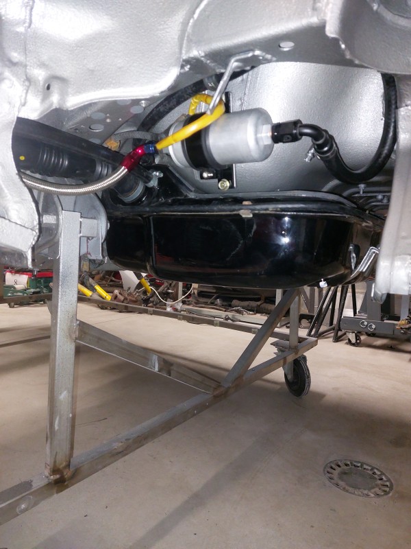

Remise en place du réservoir d'origine qui a subi un traitement antirouille + résine à l'intérieur car il était tout rouillé.
Je m'attaquerai ensuite au circuit de freins.

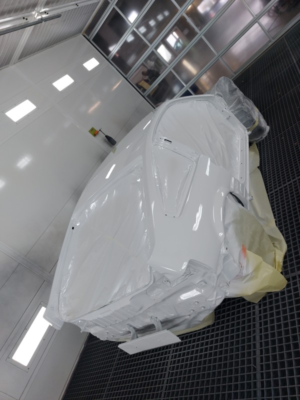

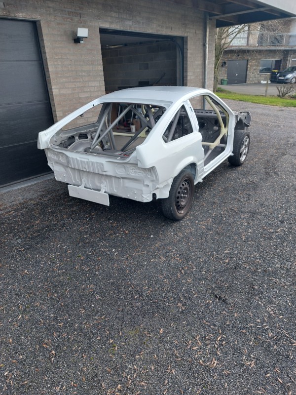

L'intérieur est gris, comme tu as pu le voir, l'extérieur sera blanc, je trouve que c'est la meilleure base pour une voiture de rallye et les jantes seront gris anthracite.

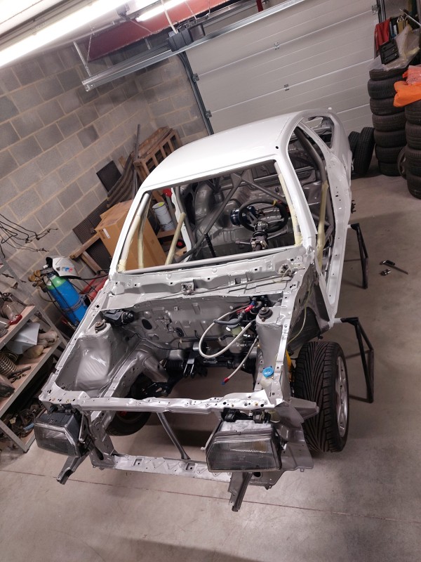

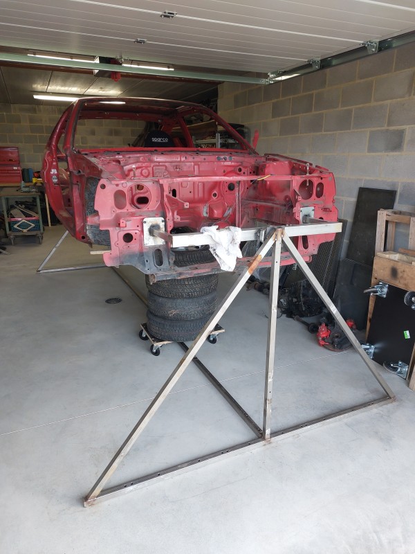

Voilà où j'en suis à l'heure actuelle.
Cela fait plus d'un an que j'ai entamé le projet.
Je pensais franchement avancer plus vite et déjà être prêt à rouler.
C'est la première fois que j'entreprends un projet d'une telle ampleur et avec le boulot, la vie de famille et le sport c'est pas évident de trouver du temps pour la voiture.
J'espère être prêt pour mi-saison 2026 🤞.
Il me reste à faire la peinture extérieure et ensuite commencera la phase de remontage, celle qui est bien plus intéressante et amusante que la tôlerie et la peinture 😁

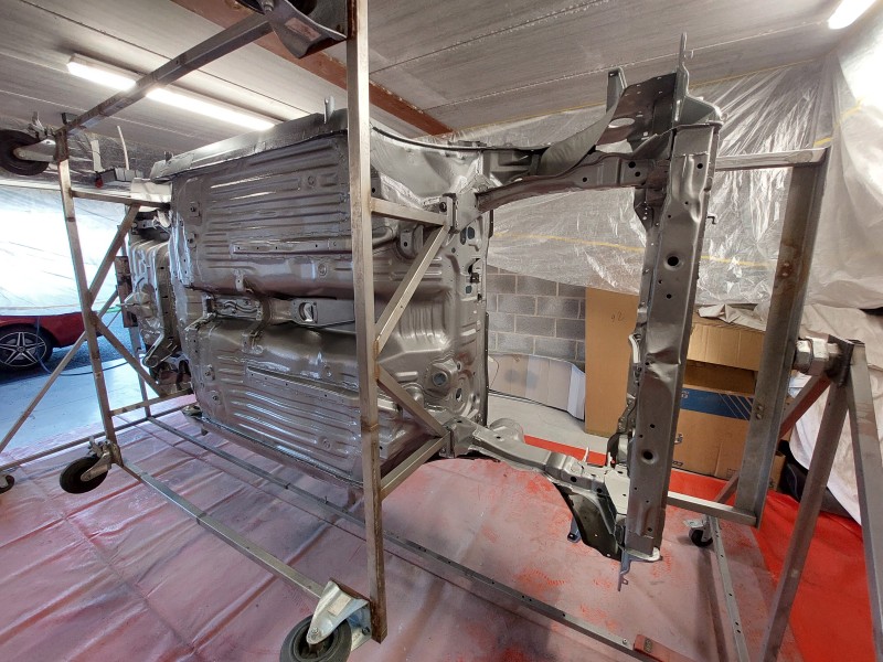

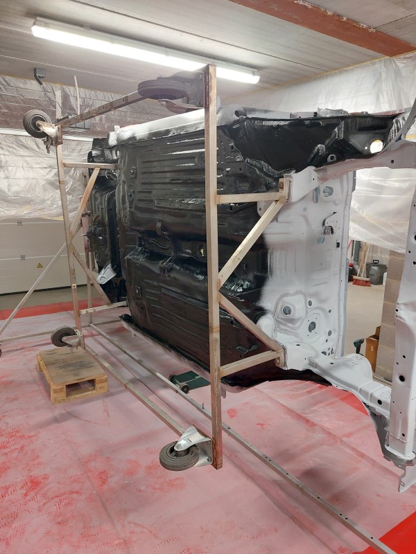

Ensuite, les joints puis goudron puis peinture finale epoxy pour le dessous et l'intérieur.
Certains dirons "pourquoi goudron"?
La plupart des gens grattent le goudron pour gagner un peu de poids.
Moi pas 😁, je préfère protéger la caisse et tant pis pour les 3 kg de goudron 😜. On ira chercher 3kg ailleurs....sur le pilote par exemple 😂

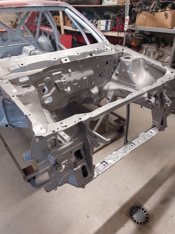

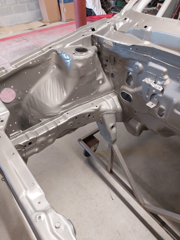

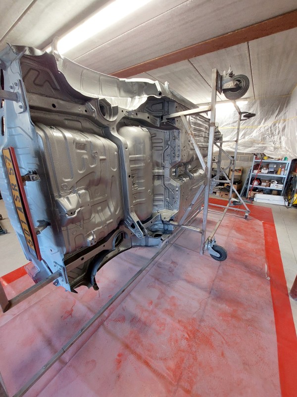

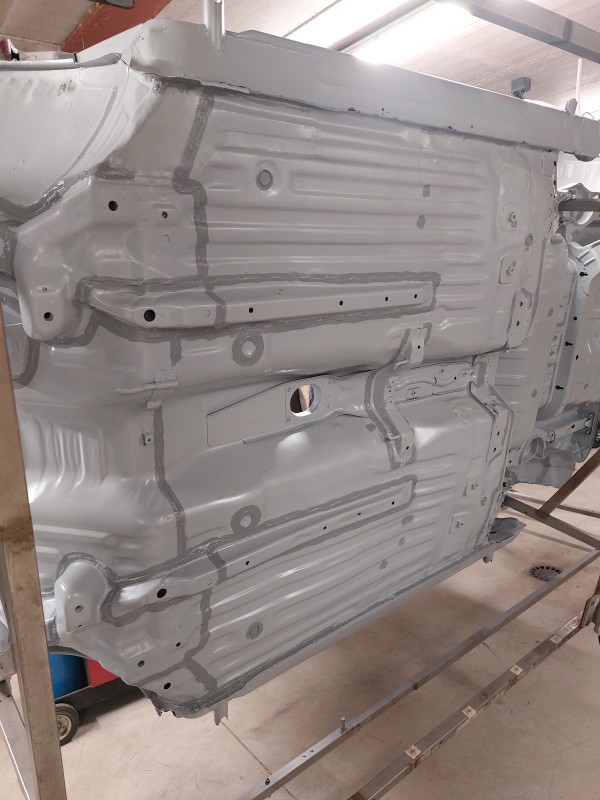

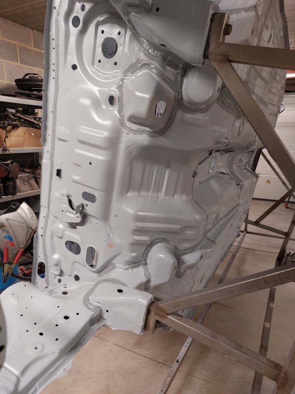

Ensuite, sablage partiel pour ensuite attaquer les soudures de renfort de caisse et enfin première couche de peinture epoxy.

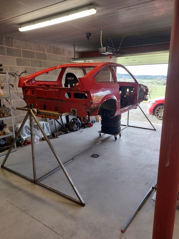

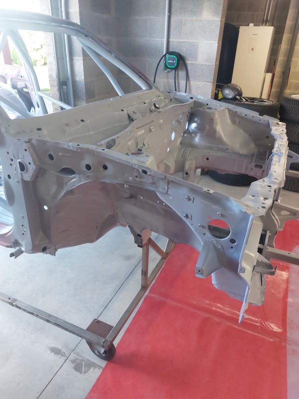

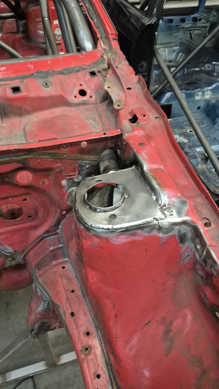

Vous l'aurez compris, il y avait pas mal de travaux de tôlerie.
Je réalise ces travaux comme je peux et avec les moyens du bord. Il faut savoir que je ne suis pas carrossier et que je n'apprécie pas vraiment la tôlerie 🤭.

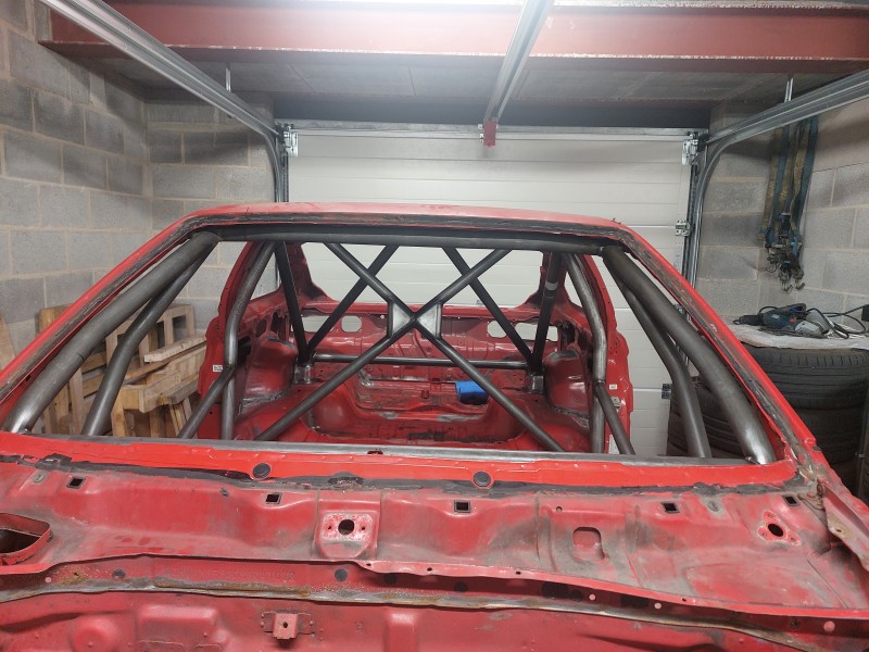

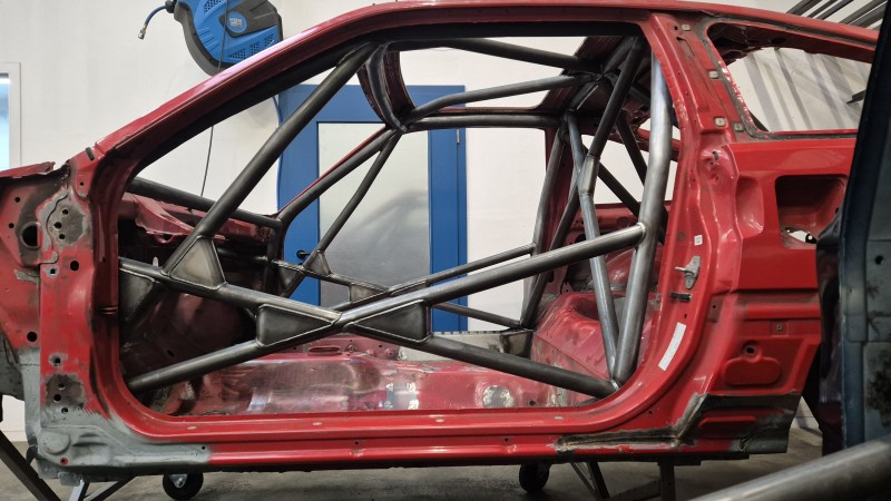

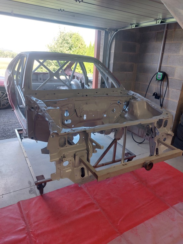

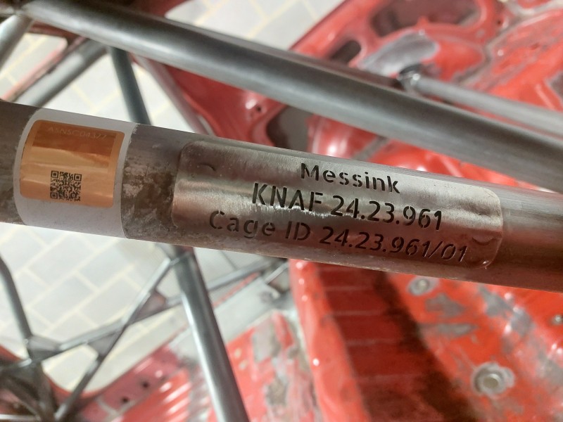

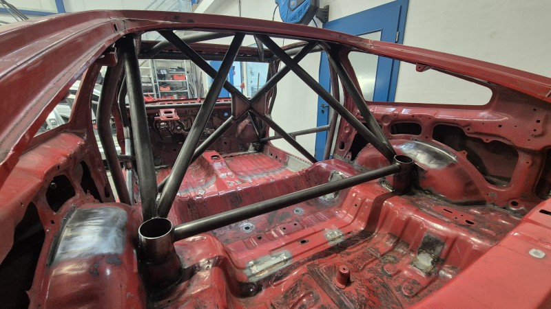

Une fois toutes les tôles soudées, la voiture est partie aux pays bas pour faire souder un arceau homologué FIA.
J'ai complètement désossé la voiture et commencé à couper puis souder des tôles car elle était bien atteinte.
